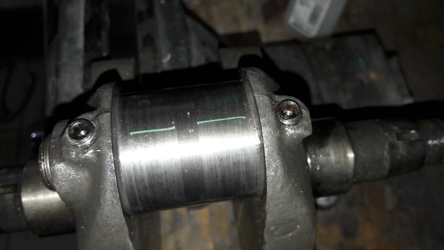

Côté cousinnets et vilo:
Les cousinnets sont donc cuits sans surprise.
Le vilo n'a rien. Ouf
Par contre le seul marquage pour déterminer sa catégorie, A  ou B n'apparaît pas. J'ai juste ce 8J.
Après mesures, ce serait un B.

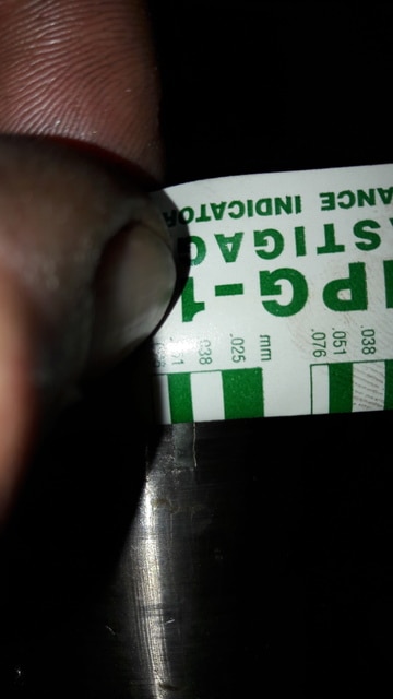

Du coup, ce soir, par acquis de conscience, vérification du maneton de vilo en suivant la doc (cette fois  :grin:).
Donc pose du platigauge :
Serrage au couple indiqué dans le manuel (49 Nm) et réouverture des pied de bielles.
Résultat :
Le manuel indique une cote entre 0.025 et 0.059.
Je suis bien dedans. Etant donné les états respectifs du maneton de vilo et celui des coussinets, un remplacement de ces derniers me permettra d'être au top par rapport aux préconisations Ducati  :thumbsup: :thumbsup: :thumbsup:

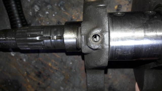

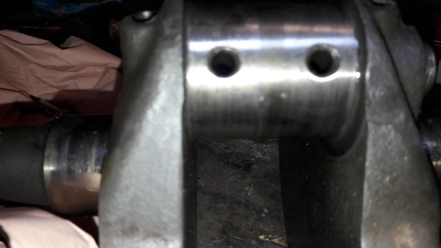

En même temps, j'en ai profité pour nettoyer les conduits du vilo qui en avaient besoin mais pas tant que ça au final (enfin, j'ai quand même trouvé qq traces de restes de coussinets):

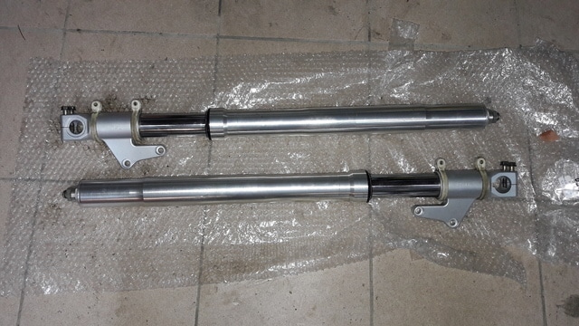

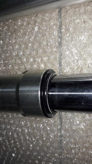

En parallèle, j'ai fini la réfection de la fourche : changement des spis et cache poussière, de l'huile, des bagues internes et peinture des pieds de fourche:
Pour le remplissage d'huile, les préconisations sont de 108mm/531ml d'huile. Je suis arrivé à 108mm et 520ml sur les 2 tubes.
On dira que c'est bon  :thumbsup:

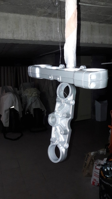

Et décapage puis mise en peinture des tés (j'ai les roulements à rouleau quivonbien ) :
