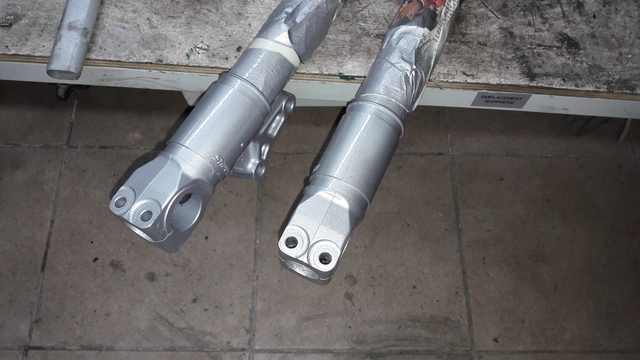

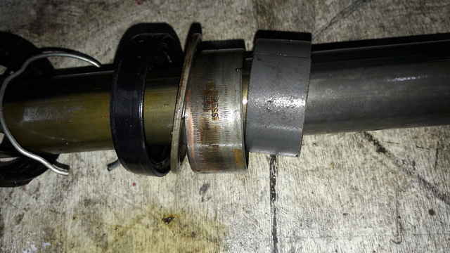

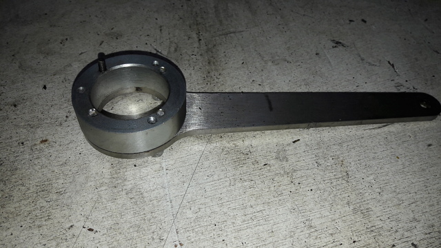

J'ai démonté les tubes de fourches. Les joints spi fuient comme la rosée de printemps en Bretagne (comprendre ils pissent dru).
J'ai donc pris mes outils high-tech et démontage/peinture.

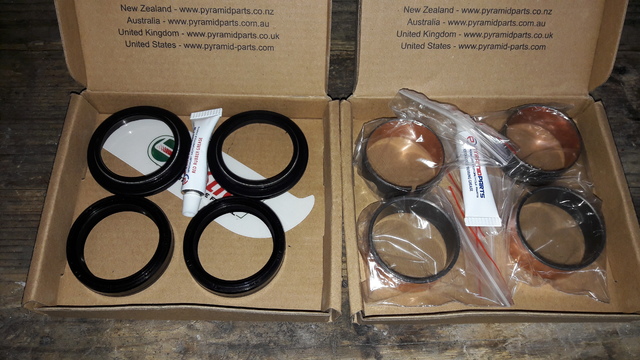

J'ai également reçu les kits de joints et bagues.
Ce qui ne sera pas du luxe
Peinture/vernis des bas de fourche

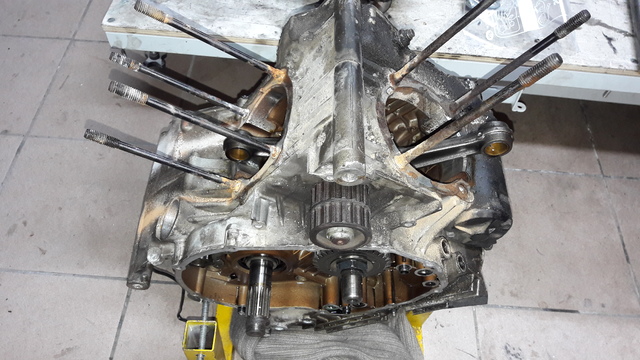

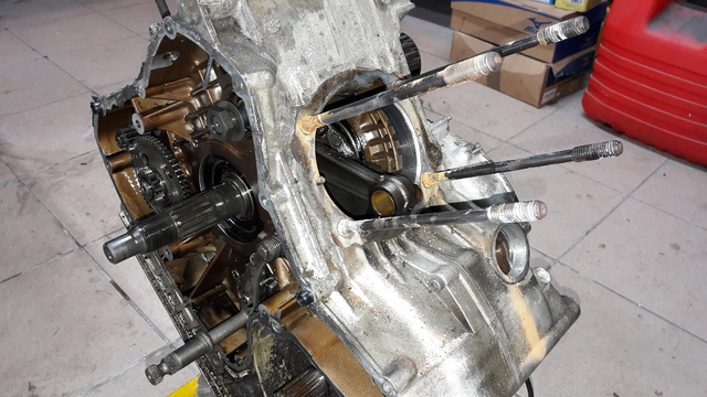

Et puis, entre 2 couches de peinture/vernis, j'ai commencé à démonter le moteur à proprement parlé.
Bon, âmes sensibles s'abstenir, c'est violent  :cry: :cry: :cry:

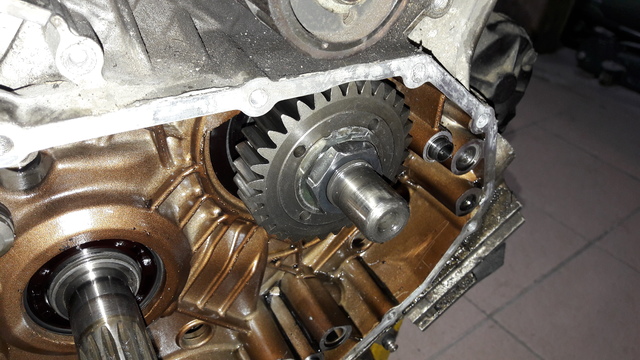

Déjà, l'écrou du primaire me fait des siennes. Grosse suée à deux.
Bilan, pignon 1 - outil 0
Je crains le pire pour l'extraction du pignon. Ca va se finir chez le concess cette histoire.

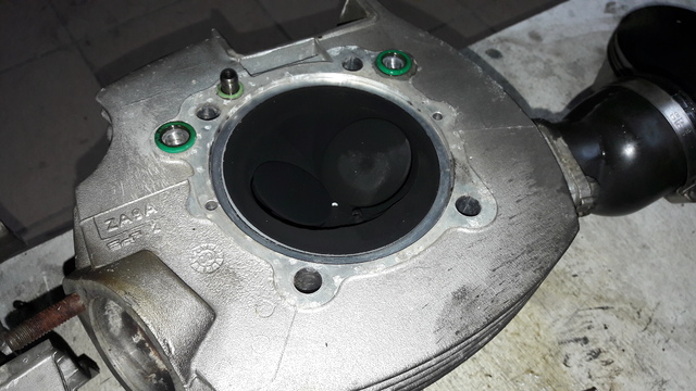

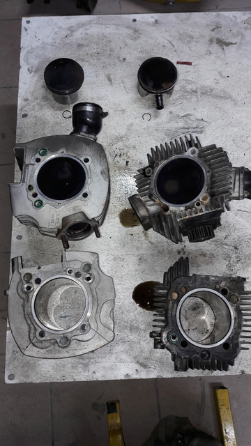

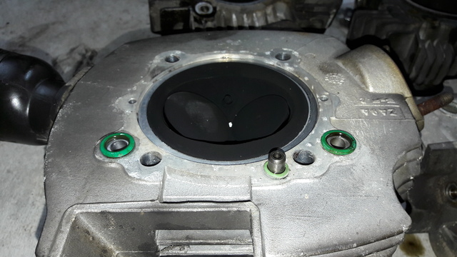

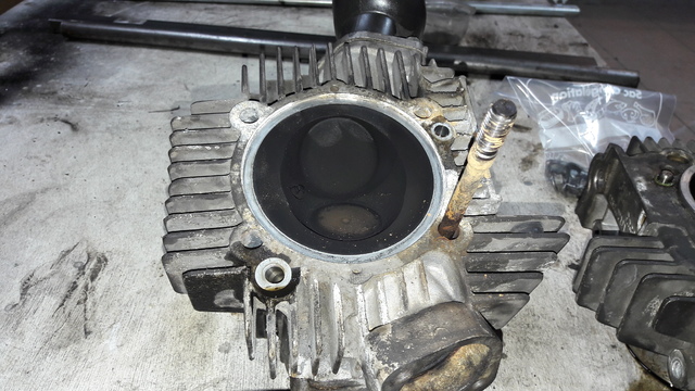

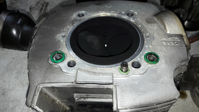

Et puis culasses/cylindres.
Bon là, y'a du boulot  :cry: :cry: :cry:
Sur l'une, les soupapes ne ferment même pas. Je n'ai pas encore regardé le jeu mais la compression devait être faiblarde...
Sur l'autre, un écrou est resté soudé au goujon. Donc pour la première fois de ma vie, j'ai démonté une culasse avec son goujon!!!!
Pour le reste, les pistons sont très sales, très noirs mais rien d'inquiétant outre mesure. Un bon nettoyage et hop!
Les cylindres sont étonnamment bons (mais ils seront remplacé par des 944).
En revanche, le bas moteur va nécessiter un peu de boulot cosmétique et sans doute mécanique...
Je peux rajouter le remplacement des goujons de cylindres/culasses à ma longues liste. IL faut que je regarde lesquels convienne, apparemment, il faut privilégie une série.
Dès que le pignon primaire aura sauté, j'en saurai plus sur l'état du maneton notamment.
To be continued

J'avais ma rallonge d'un mètre sur la clé et on était à 2 sur le moteur !
J'ai acheté un pistolet pneumatique il y a 1 mois, je l'avais oublié. ..
Je viens d'essayer, c'est venu en 30s. Chuis un boulet :brickwall:

En fait la clé à choc est top car même si t'as plus de force avec le bras de levier, tu choc pas le filetage, donc niqué. En général pour démontage sans, tu mets des coups de maillet en desserrant.

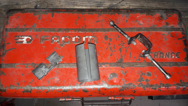

Comme prévu, le pignon primaire a fait des siennes (pour rester très poli).
J'ai un arrache maison (provenant d'un membre d'un autre fofo), un arrache 2 griffes Facom, rien, nada, niente!!! :brickwall:
Bon, je m'y attendais, vu l'état général de la moto. Mon concess m'a gentiment débloqué le pignon, mais il a dû chauffer (on voit le changement de couleur à la base de la queue de vilo) et utiliser sa rallonge perso (un tube de fourche  :victory:).
Vue la galère, le chef mécano me conseille quand même de faire une réfection totale du moteur (ça tombe bien c'est le but).
Reste donc la dernière étape du diagnostic : ouverture du bas moteur pour checker les pignons et surtout le maneton du vilo.
