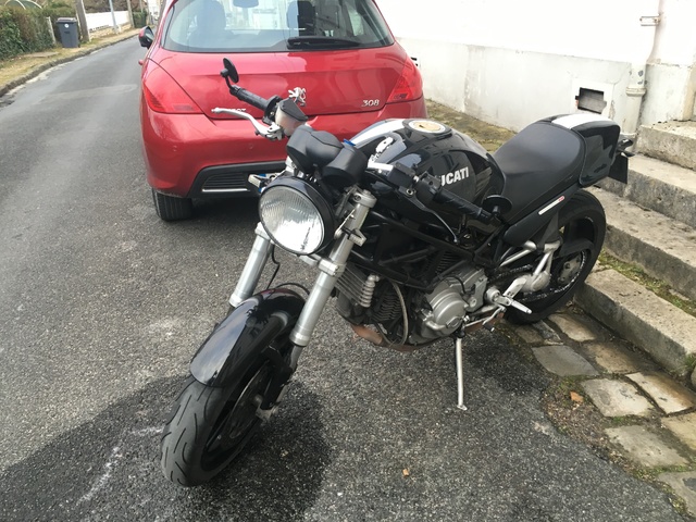

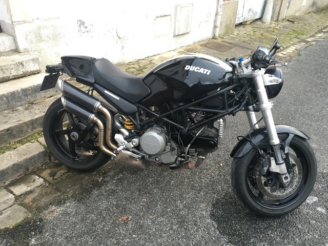

Edit : Actuellement, elle ressemble à ça :
Ce qu'il y a dessus :
- Décata DP
- Pots Spark passage haut
- ECU DP
- BAA ouverte + filtre KN
- Maitre cylindre semi-radial embrayage de 1098 -> PR16
- Maitre cylindre semi-radial de frein de 848 -> PR18
- Disques en 320mm
- Etriers P4 34/34
- Fourche : Ressorts hyperpro et changement d'huile pour aller avec
- Bracelets Tomaselli réglables
- Bocaux Rizoma frein et embrayage
- Poignées Rizoma
- Carbone : GB arrière, GB avant de 696/796/1100, string, caches latéraux, pare-chaleurs pour les petons
- PSB de 14
- Clignotants et feu arrière à LED
- Batterie Lithium Skyrich
- Rétros embouts de guidon
Bonjour tout le monde, voilà il est temps de vous montrer ma belle que j'ai eu il y a environ 1 mois 1/2, déjà 2000 kms tapés dedans !
S2R 800 2005
35 400 kms
Pots Fresco Slash (pas de chicanes)
Disques et étriers de S2R 1000
Maître cylindre de frein avant de 749/999
Cerclage phare peint en noir
caches-courroies peints en noir
GB arrière carbone
Cul NON COUPE et bavette carbone
Cligno Rizoma avant arrière
que du bonheur !!

C'est beau ca  :thumbsup:

Montre nous l'autre côté et on voit pas son string :grin:
Pour plus d'agrément, passe en pignon de 14 et une huile un peu plus épaisse avec des ressorts de fourche progressifs :wink:
Jolie jouet :thumbsup:

bien sympa ce 800  :thumbsup:
plus qu'as virer la couscoussiere

Très sympa en effet !  :thumbsup:

+1 Sympa et en belle état  :thumbsup:
